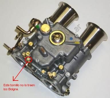

Si hay que agujerear. Los Weber bologna son distintos a los españoñes o chinos. Ahora te busco una foto para que veas.

Ahí van las fotos. Espero que se entienda.
Este es el Weber chino o español. Ahí se ve que tiene un tornillo de más para conectar las mangueritas del vacuómetro

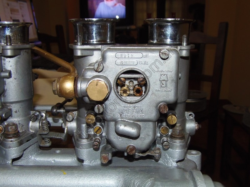

Y este es el Weber Bologna de mi GS.

ahh... qué macana!
Pensé que se podría conectar en los jets de aceleración y por lo menos testear el tema regulando (sin acelerar).
Gracias por el dato con la diferencia entre los españoles y los boloñeses!
