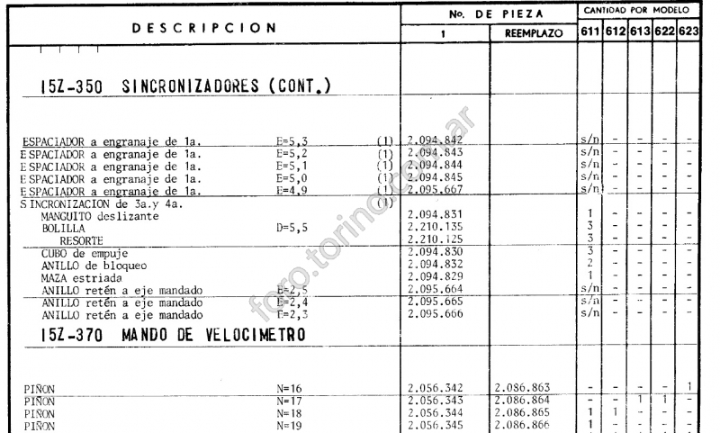

Re: engranaje tripa velocímetro zf2.83
Una TS original lleva el piñon de 17, seria el mismo que venia en la 380 (622):
- Mensajes: 4539
Bien Claudio. Gracias.
